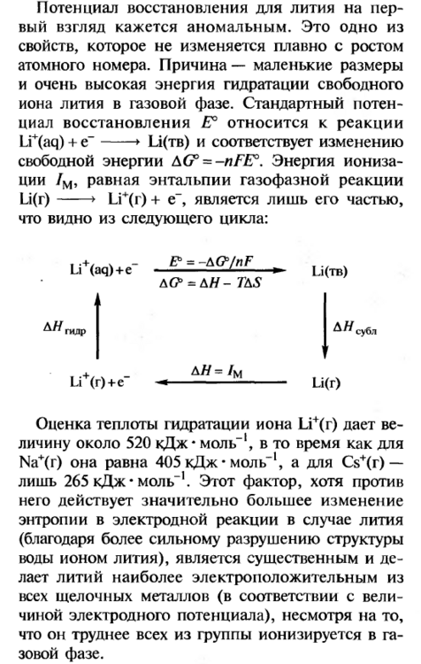

fox_jr Опубликовано 20 Февраля, 2022 в 13:51 Поделиться Опубликовано 20 Февраля, 2022 в 13:51 1 Ссылка на комментарий

Джон Фрост Опубликовано 20 Февраля, 2022 в 23:52 Автор Поделиться Опубликовано 20 Февраля, 2022 в 23:52 В 20.02.2022 в 13:51, fox_jr сказал: Показать А как конкретно получают алгебраически значение вольт стандартного электродного потенциала?Я слегка не понимаю, если работа это сила на перемещение, а потенциал(в физике) зависит от перемещения между двух зарядов, какой путь конкретно получают при раcчётах E0? Ссылка на комментарий
fox_jr Опубликовано 21 Февраля, 2022 в 06:27 Поделиться Опубликовано 21 Февраля, 2022 в 06:27 это стандартный потенциал,который измеряется относительного водородного электрода,то есть это экспериментальные даные Ссылка на комментарий
